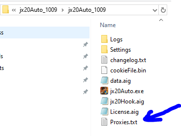

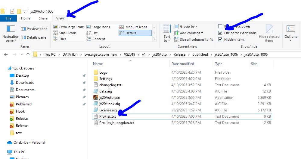

  • Bước 1. Tạo file Proxies.txt trong thư mục chạy auto
    Lưu ý: nếu máy cài ẩn tên file mở rộng (Không bật file name extensions) thì tạo file Proxies là được rồi, nếu gõ thêm sẽ thành Proxies.txt.txt -> thừa đuôi file sẽ không hợp lệ, nên bật file name extensions như hình

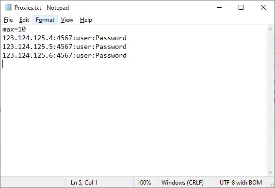

    Bước 2. Đọc quy tắc proxy
    • Quan trọng CHỈ SỬ DỤNG PROXY SOCKS5
    • Mỗi proxy trên mỗi dòng, chỉ sử dụng Public IP
    • Auto sẽ rãi đều các proxy vào các cửa sổ game với giới hạn cho phép
    • Không còn proxy để gán sẽ tự sử dụng địa chỉ gốc của máy tính
    • Auto Tự cập nhật lại proxy khi logout game
    • Dấu '#' ở đầu dòng => có nghĩa là bỏ qua không xử lý dòng này
    • Cú pháp <địa chỉ IP>:<cổng>:[tên tài khoản]:[mật khẩu]
    • [tên tài khoản]:[mật khẩu] có thể trống nếu không sử dụng xác thực
    Bước 3. Nhập proxy

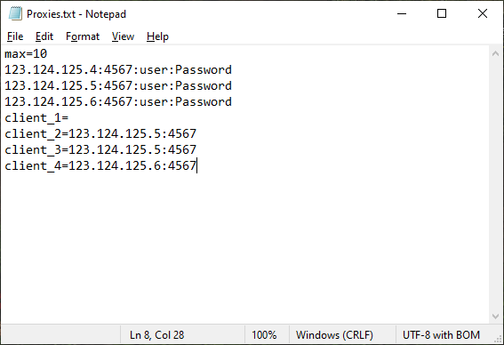

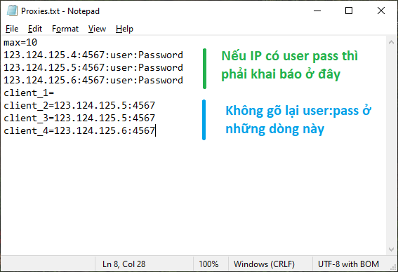

    max=10 //nghĩa là 1 proxy được chạy tối đa 10 cửa sổ, nếu Proxy đã cấp đủ max số cửa sổ, các cửa sổ còn lại sẽ chạy IP mặc định của máy
    client_1 => không sử dụng proxy cho client_1
    client_2, client_3, client_4 => được gán cụ thể IP
    Tất cả client còn lại sẽ do auto tự rãi proxy

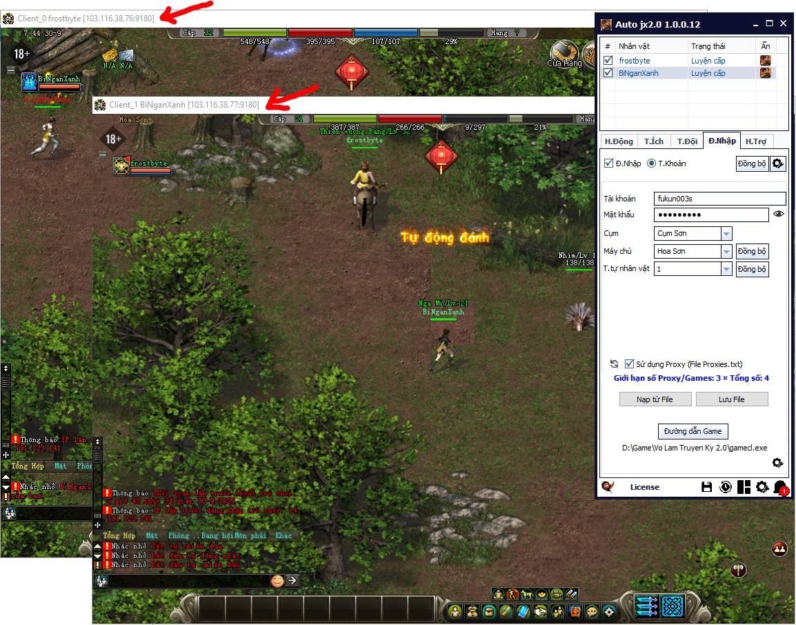

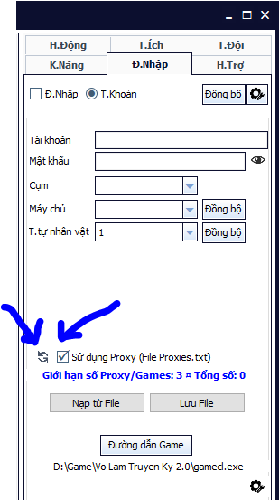

    Bước 4. Bật proxy ở tab đăng nhập, bấm Refresh
    Nếu file đúng cú pháp thì dòng xanh sẽ báo giới hạn số Proxy / game (số max) và tổng số proxy được nhập
    Bước 5. Bật Game
    Bước 6. Kiểm tra Game đã nhận proxy
    Game chạy proxy sẽ có ip ở Thanh tiêu đề
    Có thể dùng thêm phầm mềm TCPView (của Microsoft) để check IP từng cửa sổ game
